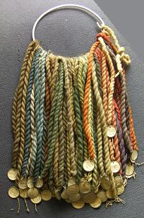

Under första träffen ska deltagarna sätta upp väven i varsin vävstol. Sedan får de välja en färg av ullgarnet. (Till höger ser du ullgarn som jag växt färgade år 1960…)
